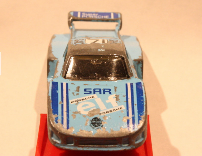

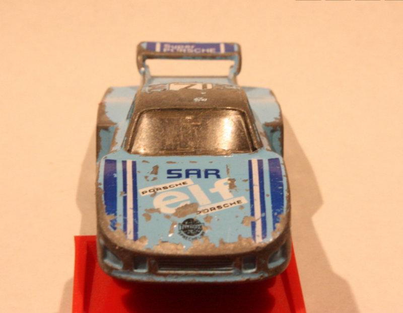

« Antwoord #2 Gepost op: Februari 21, 2020, 04:20:51 »
Mijn ervaringen met blanke lak zijn bevredigend.
Dit voorbeeld zijn ongepoetste ramen van een modelletje.
Een maal overspoten is het verschil groot.
voor
na
